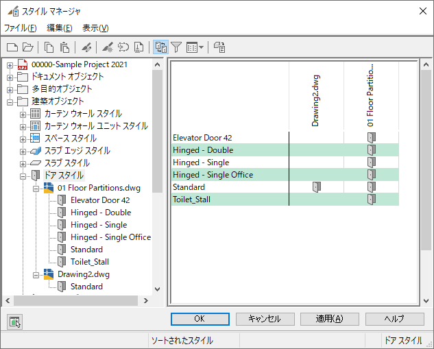

スタイル マネージャのプロジェクト標準スタイル
標準スタイルはスタイル マネージャーで表示されます。 プロジェクト標準に関するそれらの状況を区別するために多数のさまざまなアイコンがあります。
