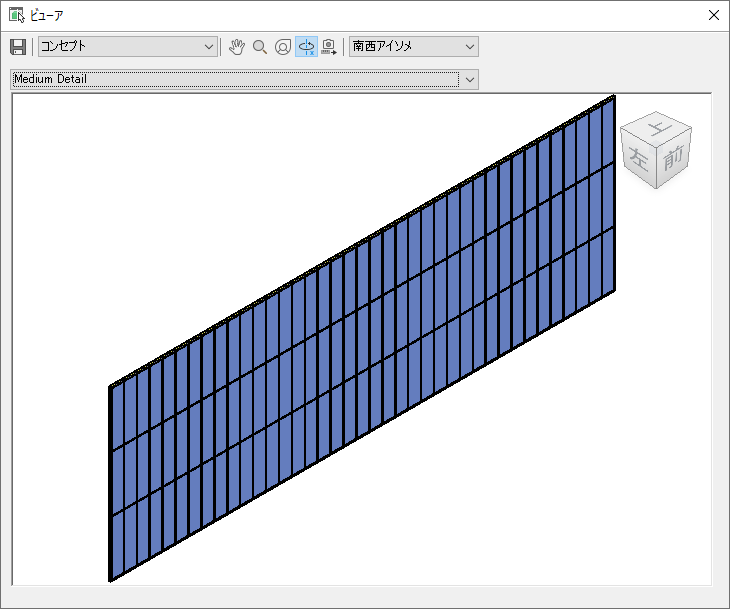

オブジェクト ビューアでは、作図領域の表示を変更することなく、図面内のオブジェクトをさまざまな表示スタイル、ビュー方向、および表示設定でプレビューできます。
オブジェクト ビューアは、このソフトウェアのさまざまな場所から起動できます。オブジェクト ビューアが起動された場所に応じて、表示およびナビゲーション オプションが異なる場合があります。たとえば、オブジェクト ビューアを使用して作図領域からオブジェクトをプレビューする場合には、コンパスが表示されます。オブジェクト ビューアを使用して、スタイル マネージャ内のスタイルをプレビューする場合には、コンパスは表示されません。これは、スタイルが WCS または UCS にあるオブジェクトではないためです。
作図領域で 1 つ以上のオブジェクトを選択し、オブジェクト ビューアでプレビューすることができます。
をクリックします。 検索

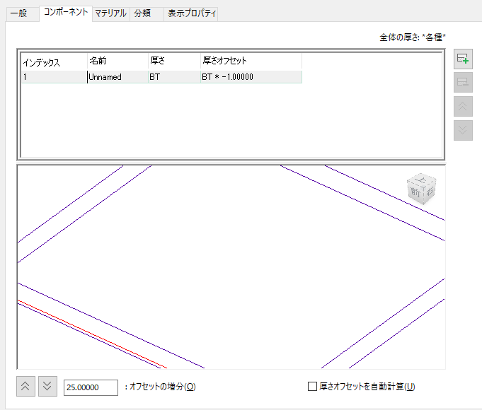

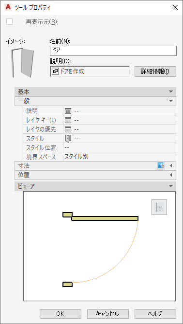

スタイル、定義、またはツールのコンポーネントをプレビューできるように、多くのダイアログ ボックスにオブジェクト ビューアが埋め込まれています。埋め込みオブジェクト ビューアのいくつかの例を次に示します。
[屋根スラブ スタイル]タブの埋め込みオブジェクト ビューア
ツールのプロパティの埋め込みオブジェクト ビューア
