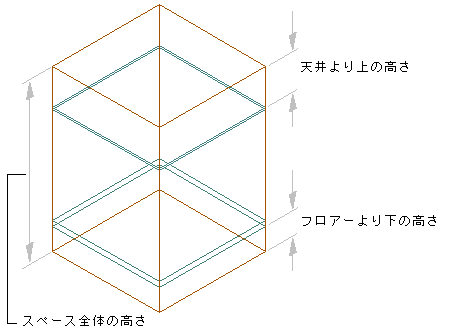

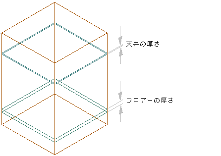

押し出し 3D スペースは 2D スペースに似ていますが、ユーザ定義の押し出しの高さを持っています。 押し出しスペースは、建物内の高さが均一な部屋などの規則正しい形状の 3D スペースに使用できます。 押し出しスペースは、床と天井の厚さ、天井上のスペース、床下のスペースを持ちます。天井上のスペースは、多くの場合、配管、ケーブル、部屋の電気設備を配置するために使用されます。
スペースの高さのコンポーネント
スペースの天井と床のコンポーネント
