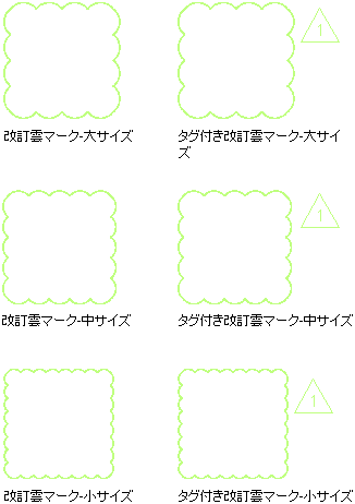

改訂雲マーク注釈は、図面内の改訂領域にマークを付けるために使用されます。この注釈は、従来は DesignCenter のコンテンツ ブロックとして使用できましたが、ツール パレットおよびコンテンツ ブラウザのツールを介して使用できるようになりました。
改訂雲マーク ツール
改訂雲マークにタグがある場合、タグ シンボルは異尺度対応の尺度設定によってコントロールできるブロック参照になります。雲形を表すポリラインは、注釈の尺度設定には関連付けられません。
