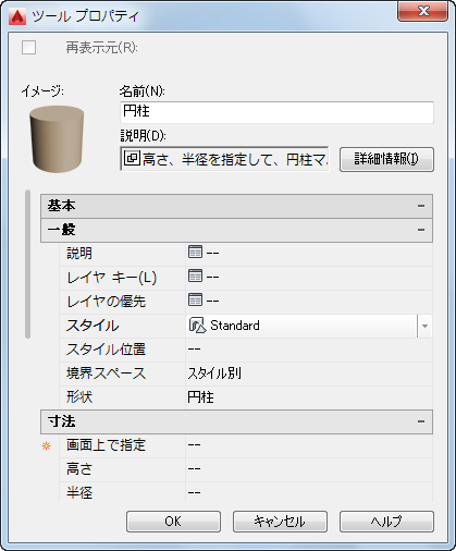

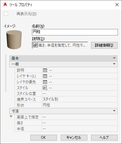

マス要素スタイル ツールのツール プロパティ。ツールの名前が、より内容が分かりやすいように変更された点に注目してください。また、このツールが作成するマス要素は、外壁に分類される装飾用柱を定義するように設計されているため、ツールの作成者は、現在のレイヤ キー スタイル中の "WALL" キーで定義されるレイヤ上にマス要素を配置するようにしています。この例では、マス要素の形状は円柱として事前に定義されていますが、これも、特定のマテリアル割り当てだけではなく、特定のオブジェクト タイプを定義するように設計されているためです。

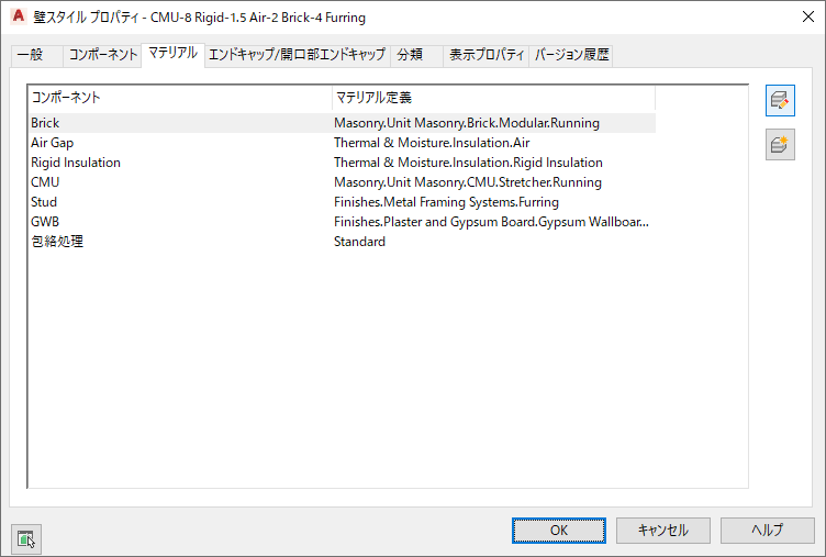

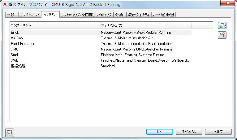

スタイル エディタで使用可能な[マテリアルを編集]ボタンと[新規マテリアル]ボタン。これらの方法は、その場でマテリアルを作成するための効率的で便利な方法のように思えるかもしれませんが、標準に準拠しないマテリアルを誤って作成する可能性が高いため、お勧めしません。
| 表示設定 | マテリアル表示レベル |
| 一般詳細 | 詳細 |
| 一般標準 | 標準 |
| 一般簡略 | 簡略 |
