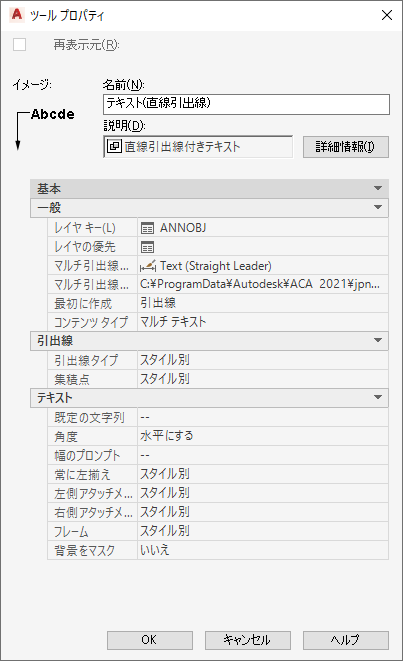

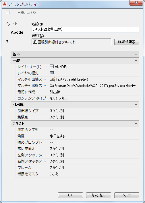

- 引出線のツール プロパティは慎重に検討してください。単純な引出線をより少ない時間でより標準化された形で作成できる、いくつかの事前設定があります。

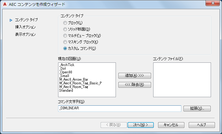

- 標準の AutoCAD 寸法用のツールを作成する場合は、AEC コンテンツ ウィザードを使用します。これにより、[カスタム コマンド]オプションとレイヤ キーを使用して、寸法が正しいレイヤに配置されるようにできます。

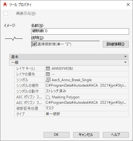

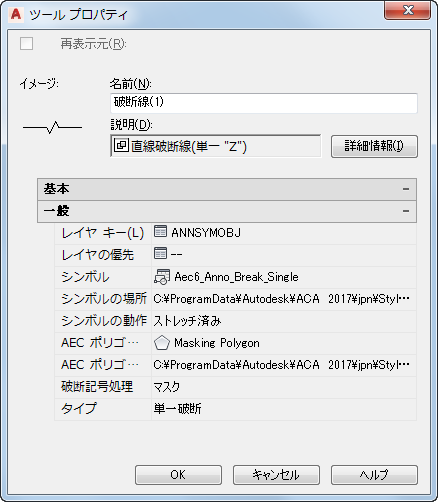

- 破断線ツールでは、破断線記号と同じ図面に支援要素を含めます。集計タグなどの他のマルチコンポーネント ツールと同様に、将来の変更が容易になります。破断記号がオブジェクトをマスクするかトリムするかを含め、破断記号のプロパティは、すべてツール プロパティ内で設定します。
