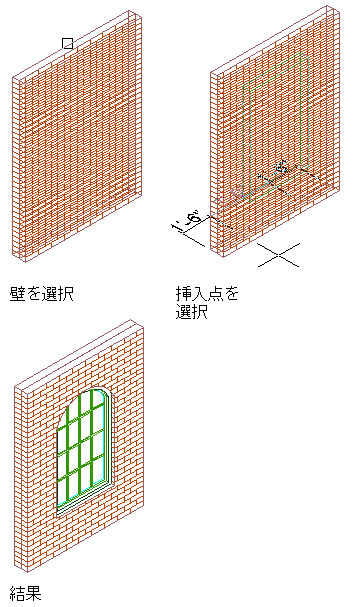

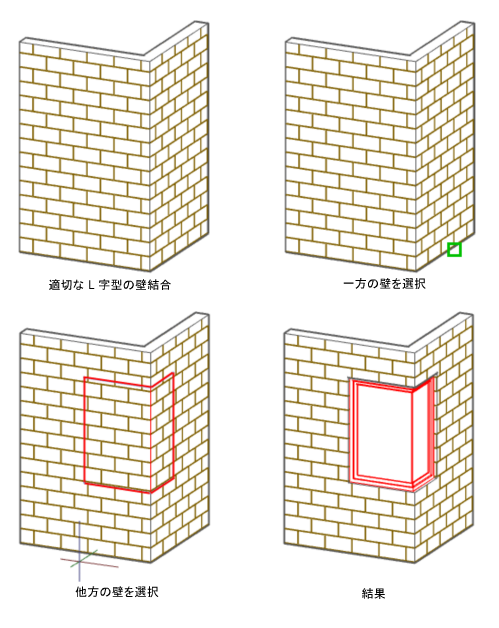

| 次の窓を挿入する場合... | 次のように操作します |
| 独立した窓 | [Enter]を押し、窓の挿入点と回転角度を指定します。 |
| 壁内の窓 | 壁を選択し、壁に沿って挿入点を指定します。 |
| 壁内のコーナー窓 | 適切な L 字型の壁結合を選択します。2 番目の壁に沿って挿入点を指定します。 |
