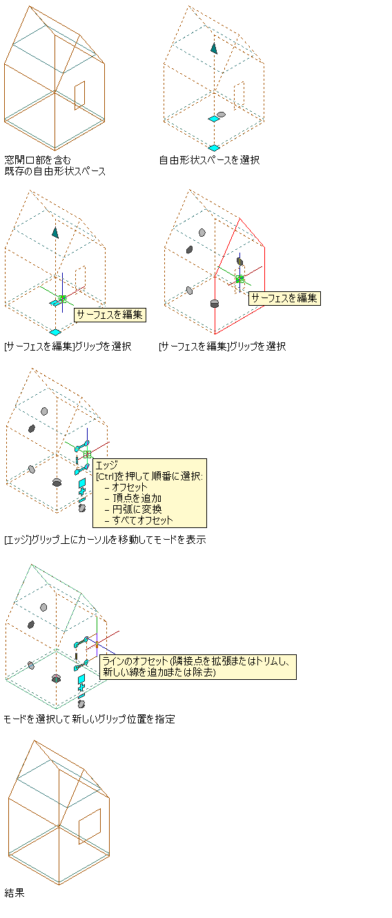

3D 自由形状スペース サーフェス上の開口部は、AutoCAD Architecture 2021 toolset の他の輪郭ベースの境界と同様に編集することができます。開口部の境界には、目的の形状を生成するための頂点グリップとエッジ グリップがあります。
自由形状スペース サーフェス上の窓開口部のエッジをオフセットする

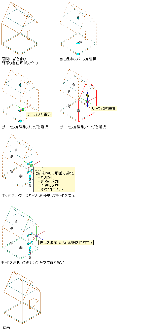

自由形状スペース サーフェス上の窓開口部のエッジに頂点を追加する

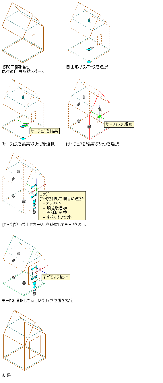

自由形状スペース サーフェス上の窓開口部のすべてのエッジをオフセットする
| 次の操作を行いたい場合 | 次のように操作します |
| エッジのオフセット | エッジを希望の場所に移動してクリックするか、値を入力して[Enter]を押します。 |
| 頂点の追加とエッジの作成 | [頂点を追加]編集モードに切り替えるには、[Ctrl]キーを押します。エッジを希望の場所に移動してクリックするか、値を入力して[Enter]を押します。 |

| すべてのエッジを同じ距離でオフセットする | [Ctrl]を 3 回押して、[すべてをオフセット]編集モードに切り替えます。 選択したエッジの移動により、すべてのエッジを希望の場所に移動してからクリックするか、値を入力して[Enter]を押します。 |
