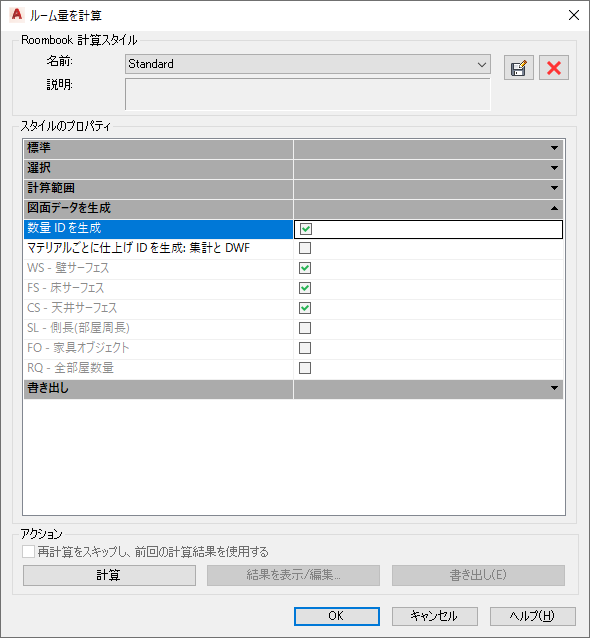

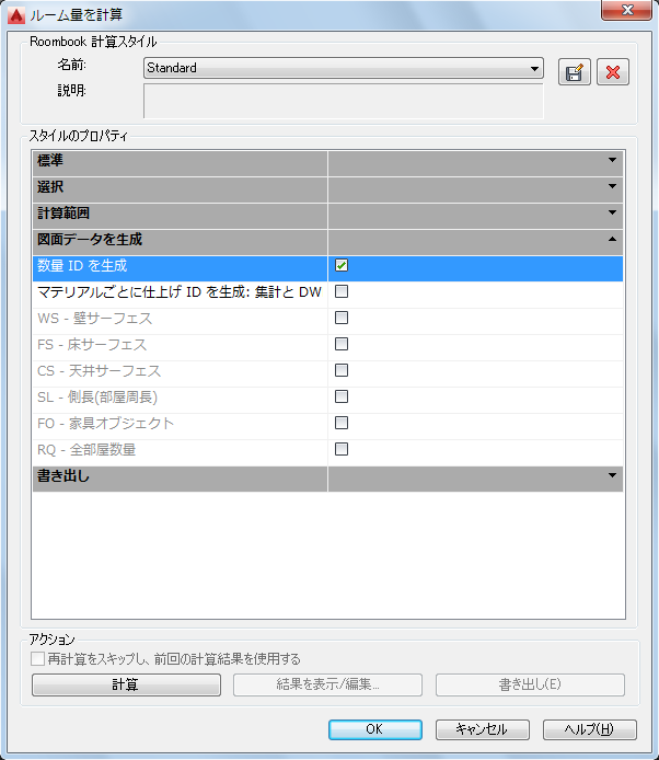

[Vision ツール]タブ
[Roombook]パネル
[ルーム量を計算]
をクリックします。
[ルーム量を計算]ダイアログ ボックスが表示されたら、[スタイルのプロパティ]の[図面データを生成]リストで[マテリアルごとに仕上げ ID を生成]を選択します。
[OK]をクリックします。
