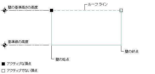

壁のルーフ ラインを修正

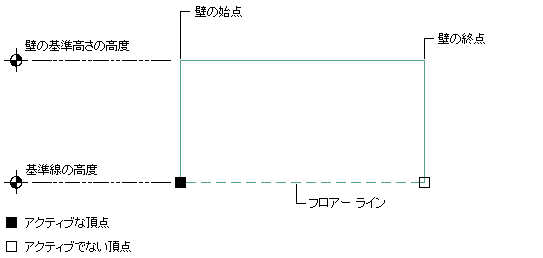

壁のフロア ラインを修正

AutoCAD Architecture 2021 toolset には、ルーフ ラインとフロア ラインを編集する方法がいくつか用意されています。まず、ルーフ ラインまたはフロア ラインの状態を視覚的な操作で独自に作成してみてください。 作成した状態は、プロパティ パレットの[ルーフ ライン/フロア ライン]ワークシートに正確な値を指定することにより、調整することができます。
