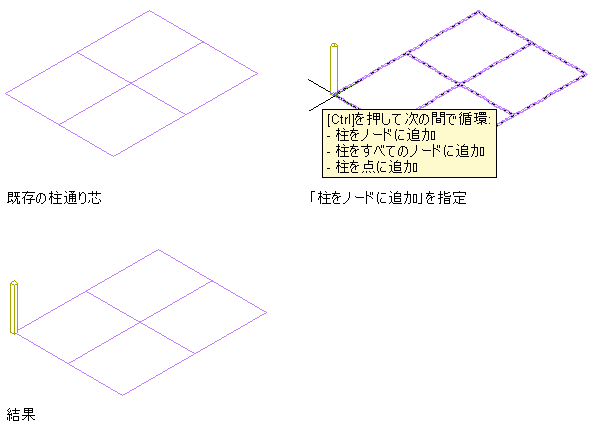

柱通芯の単一節点に柱を追加するには

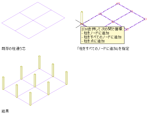

柱通芯のすべての節点に柱を追加するには

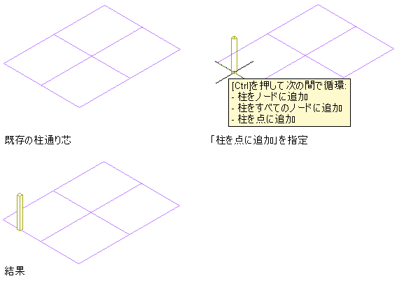

柱通芯の単一点に柱を追加するには

| 通芯の特定の節点に柱を追加するには | カーソルを節点上(または節点の近くで)動かして、クリックします。カーソル位置に最も近い節点に柱が追加されます。 |
| 通芯のすべての節点に柱を追加するには | [Ctrl]を押して、クリックします。 |
| 通芯上または通芯内の特定の点に柱を追加するには | [Ctrl]を 2 回押して、柱を追加する点にカーソルを移動して、クリックします。[画面上で回転を指定]の[プロパティ パレット]の値が[はい]の場合には、カーソルを移動して柱を押し出し軸の周りを希望するように回転させ、次にクリックします。または、回転角に値を入力して、[Enter]を押します。 正の値を入力すると、柱の終点(上部)から始点(下部)を見た場合に、柱は押し出された軸の周りを反時計回りに回転します。 |
