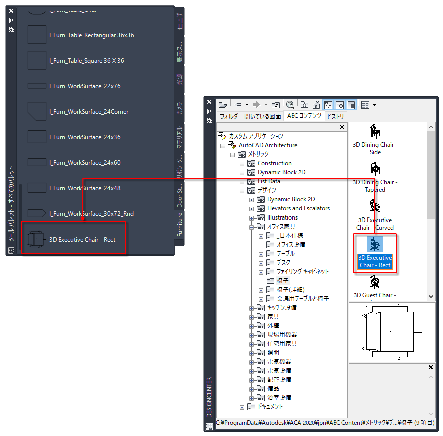

AEC コンテンツ項目を、DesignCenter フォルダからツール パレットにドラッグ アンド ドロップできます。

DesignCenter 内の AEC コンテンツからツールを作成する
- 新しいツールを作成するツール パレットを開きます。
[コンテンツ ブラウザ]ドロップダウン
をクリックし、ツールの作成元の AEC コンテンツ項目にナビゲートします。
- その項目をツール パレットにドラッグします。
新しいツールがツール パレットに挿入されます。
