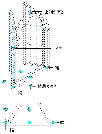

プラン ビューとモデル ビューにおける窓の寸法グリップ

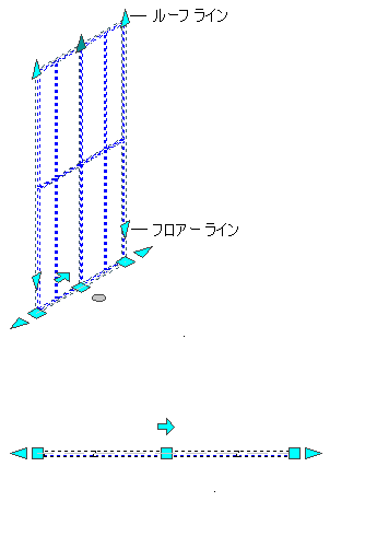

プラン ビューとモデル ビューにおけるカーテン ウォールのグリップ
