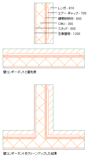

コンポーネントの優先度により、各壁コンポーネントを交差する壁のコンポーネントでクリーンアップする方法が決まります。 コンポーネント インデックス番号が小さいほど、コンポーネントが他の壁と交差するときの優先度が高くなります。
壁のクリーンアップ優先度
次の表に、AutoCAD Architecture 2021 toolset カタログに付属の壁スタイルのサンプルに使われているコンポーネントの既定のクリーンアップ優先度を示します。壁スタイルや個々の壁の壁コンポーネントに異なる優先度を割り当てて、他の壁でのクリーンアップをコントロールすることができます。
