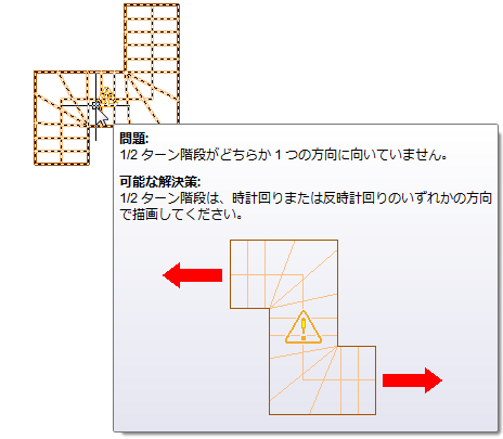

AutoCAD Architecture 2021 toolset では、階段オブジェクトの作図方法に問題が検出された場合、図面内の階段に解決策のヒント アイコンが表示されます。
解決策のヒント アイコンが表示された階段
カーソルをアイコンの上に移動すると、問題を説明したメッセージと、可能性のある 1 つまたは複数の解決策が表示されます。より詳細な指示が必要な場合は、[F1]を押すと、ヘルプ内の関連するトピックにアクセスできます。
解決策のヒントが表示された階段
