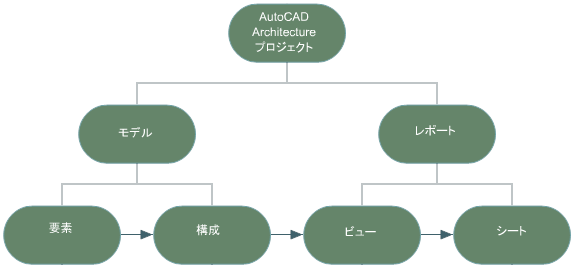

プロジェクト
建物情報モデルは、最上位レベルではプロジェクトとして概念的に編成されます。プロジェクトは、建物モデルとモデルから生成されるレポートの 2 つの部分で構成されます。建物モデルは構成および要素で構成され、レポートはビューおよびシートで構成されます。1 つのプロジェクトの中で、構成はビューの中で参照され、ビューはシートの中で参照されます。

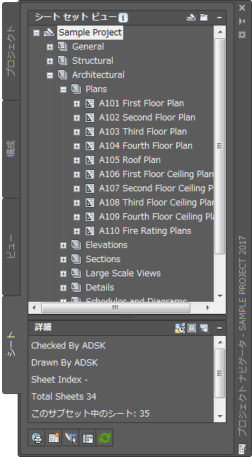

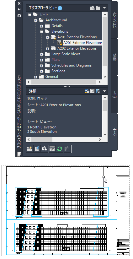

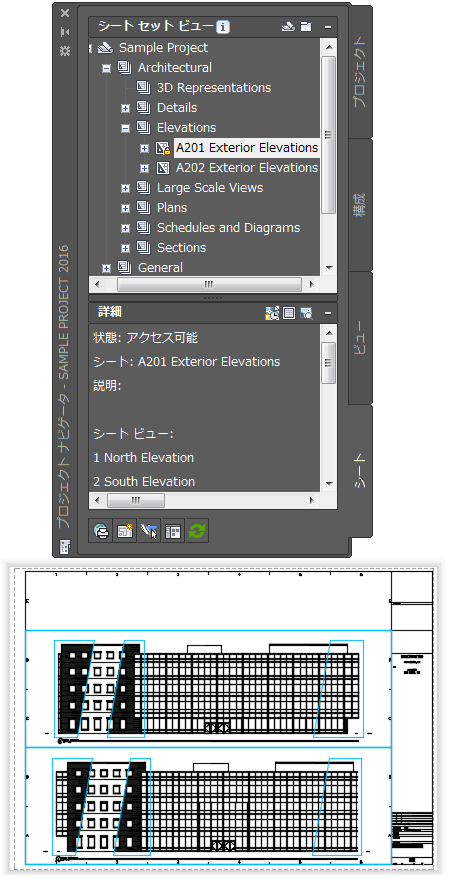

シート
シートを使用して、建築プロジェクトの図面を印刷できます。
AutoCAD Architecture 2021 toolset のシート システムは、次のコンポーネントで構成されています。
シート セット、シート、シート ビュー、シート図面、モデル空間ビューは、プロジェクト ナビゲータの[シート]タブと[ビュー]タブに一覧表示されます。
注釈はビューに配置することをお勧めしますが、シートにも、タグ、寸法、集計表などの注釈を追加できます。

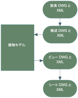

XML 構造
AutoCAD Architecture 2021 toolset プロジェクトは、基本になる XML 構造を 1 つ保有しています。床図面や構造図面など、図面ファイルを作成すると、関連する XML ファイルが作成されます。XML ファイルには、レベルや分割情報などのプロジェクト関連情報が格納されます。図面ファイル自体にはプロジェクト関連情報が含まれないため、プロジェクト内部で作成した図面ファイルはプロジェクト外部で再利用できます。

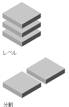

レベルと分割
プロジェクトは、建築プロジェクト内で構成を配置する場所を指定する、レベル(フロア)と分割(ウィング)のフレームワークを提供します。既定では、新しいプロジェクトは、1 つのレベルおよび 1 つの分割で構成されます。レベルと分割は、プロジェクトの有効期間中に追加できます。レベルおよび分割のマトリックスは、建物コンポーネントを一意に識別するためのフレームワークを提供します。たとえば、「1 階—西ウイング」に割り当てられた構成を建物に追加できます。
レベルおよび分割の概略表示
カーテン ウォールやエレベータ シャフトなどの建物オブジェクトは、複数のレベルおよび分割にまたがる場合もあります。この種の建物オブジェクトの場合は、複数のレベルにまたがる構成を使用できます。

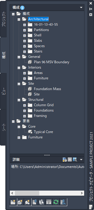

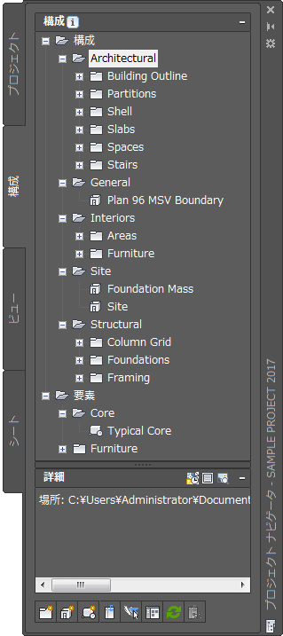

カテゴリ
建物を編成しやすくするために、建築プロジェクトのコンポーネント(構成、ビュー、シート)を整理できます。壁、コア、内部間仕切りなどのカテゴリを使用できます。構成を分類しておけば、ビューの生成時にその構成をフィルタすることができます。
プロジェクト ナビゲータの構成カテゴリ
