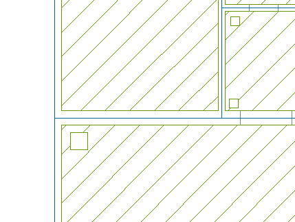

下の図に、ネット境界(緑)は柱を含むが、グロス境界(青)は柱を無視するという、この規則の適用例を示します。
