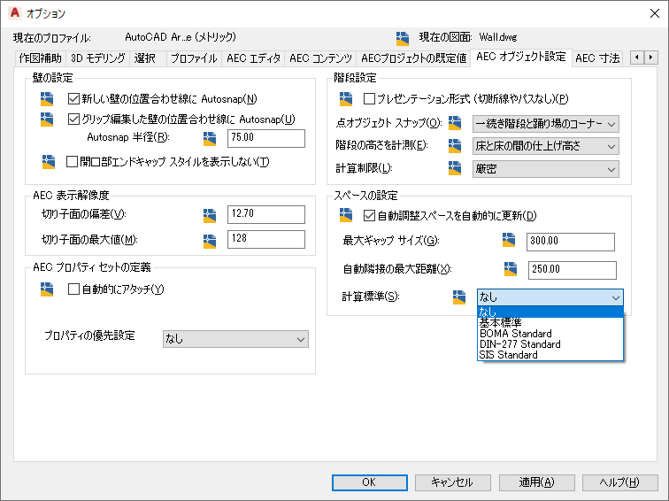

新しい標準を適用するには
新しい標準プラグインを上記のフォルダにコピーした後で AutoCAD Architecture 2021 toolset を起動すると、その標準が、同じフォルダ内にある他のすべての標準と一緒に、自動的に検索されてロードされます。標準が正しく実装されている場合は、標準の名前が表示され、標準を選択して現在の図面に適用できます。
  1. [オプション]をクリックします。
  2. [AEC オブジェクト設定]タブをクリックします。
  3. [計算標準]で、標準を選択します。
