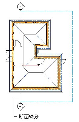

プラン ビューには、建築ドキュメントで必要になる断面線分が表示されます。 断面記号によって、断面が切断される方向が示されます。
プラン ビューに表示された断面線分と断面記号

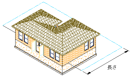

アイソメ ビューには、同じ断面線分が表示される他、断面図の範囲を定義する境界も表示されます。
アイソメ ビューに表示された断面線分
