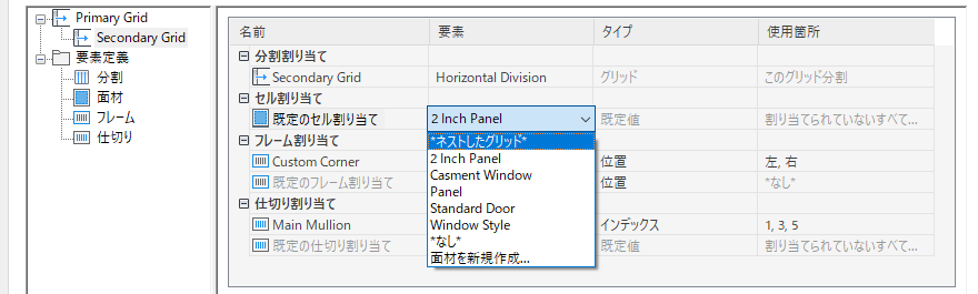

ネストしたグリッド、つまりグリッド内のグリッドを作成するには、次の手順を実行します。それぞれのネストしたグリッドには、独自の分割規則、セル割り当て、フレーム、マリオンがあります。既定では、ネストしたグリッドに対してフレームは選択解除になっています。
をクリックします.
[組合せ窓スタイル]を展開します。
をクリックします。新しいセル割り当てが、セル割り当ての一覧に表示されます。

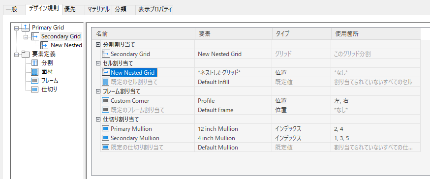

新しいグリッドが、ダイアログ ボックスの左ペインのグリッドの一覧に追加されます。主グリッドを編集している場合、新しいグリッドは第 2 レベルに追加されます。第 2 レベルのグリッドを編集している場合、新しいグリッドは第 3 レベルに追加されます。第 3 レベル以降についても、同様に追加されます。
ネストしたグリッドを作成する
ツリー内の新しいネストしたグリッド
