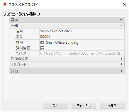

プロジェクトの基本的なプロパティを定義または変更するには、次の操作を実行します。基本的なプロパティは、3 つのカテゴリに分割されます。
[プロジェクト プロパティ]ダイアログ ボックスが表示されます。
| プロパティ | 説明 |
| 名前 | プロジェクト名は、プロジェクトの作成時に定義されます。ここにある名前を変更しても、プロジェクト ブラウザとプロジェクト ナビゲータの中のプロジェクトの表示名が変化するだけです。Windows エクスプローラの中の APJ ファイルとプロジェクト フォルダは、元の名前のままです。 |
| 番号 | プロジェクト番号は、プロジェクトの作成時に定義されます。ここで新しい番号を入力することができます。 注: [図面設定]で、プロジェクト番号が、プロジェクトで作成された各プロジェクト図面で接頭表記として追加されるように指定できます。プロジェクトのライフサイクルの間にプロジェクト番号を変更すると、既存のファイル名が変更され、パスが変更されます。
| 説明 | 説明を追加したり、現在の説明を変更するには、 |
| 詳細情報 | プロジェクトのデータやサイトの説明など、ユーザ定義の情報をプロジェクトにアタッチし、 |
| フォルダ | このパスは読み取り専用であり、プロジェクトが存在する場所を示します。 |
