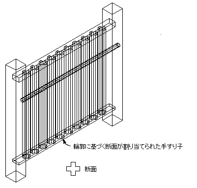

プラン表示レベルでカスタム輪郭を手すりスタイルに追加するには、次の手順を実行します。 1 つまたは複数の手すりコンポーネントを特定のカスタム輪郭で置き換えたり、いくつかの手すりコンポーネントにそれぞれ別のカスタム輪郭を割り当てたりすることができます。
プロファイルを使用すると、スタイル マネージャの手すりスタイルの[コンポーネント]タブのコンポーネントを置換したり、手すりの表示で追加の手すりコンポーネントを表現することができます。 輪郭をスタイルの表示プロパティに追加します。[コンポーネント]タブで置換するコンポーネントは、既に表示プロパティに含まれています。
手すりの手すり子に輪郭を割り当て

| 選択した輪郭で手すり子を表現するには | [コンポーネント]で[手すり子]を選択します。 |
| 選択した輪郭で固定支柱を表現するには | [コンポーネント]で[固定支柱]を選択します。 |
| 選択した輪郭で中間支柱を表現するには | [コンポーネント]で[中間支柱]を選択します。 |
| 選択した輪郭で現在の手すり子、固定支柱、または中間支柱を置き換えるには | [置き換え]を選択します。 |
| 選択した輪郭にハンドレールを追加するには | [コンポーネント]で[ハンドレール]を選択します。 |
| 選択した輪郭に上部手すりを追加するには | [コンポーネント]で[上部手すり]を選択します。 |
| 選択した輪郭に下部手すりを追加するには | [コンポーネント]で[下部手すり]を選択します。 |
コンポーネントの 2 つのグループは互いに排他的であるため、一方の列からオブジェクトを選択すると、もう一方の列は使用できません。 各列で複数のオブジェクトを選択して、選択した各コンポーネントに輪郭を適用できます。 たとえば、固定支柱と中間支柱に対して同じ輪郭を使用できます。
