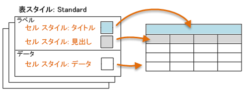

表の外観は、ラベルやデータのセル スタイルのコレクションを格納する表スタイルによってコントロールされます。これらのセル スタイルは、表の各セルに割り当てられます。
新しい表を作成するときは、まず、使用するセル スタイルが含まれている表スタイルを選択します。その後、関連するセル スタイルのセットから選択できます。

指定した表スタイルに格納するセル スタイルを作成したり、それらのセル スタイルにアクセスしたりするには、TABLESTYLE[表スタイル管理]コマンドを使用します。文字スタイルや寸法スタイルなどの他のスタイルと同様に、表スタイルは図面または図面テンプレート ファイルに保存されます。DesignCenter を使用して、表スタイルを他の図面から読み込むことができます。
既定の表スタイル Standard には、Title、Header、Data の 3 つの既定のセル スタイルが含まれています。Title と Header セル スタイルはセルの[ラベル]タイプですが、データ セル スタイルはセルの[データ]タイプです。
独自のセル スタイルを作成するときは、セルのラベルまたはデータ タイプから開始します。既定のセル スタイルの設定を変更することはできますが、新しいセル スタイルの開始点として変更せずにいることをお勧めします。
