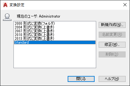

[変換設定]ダイアログ ボックス
変換設定を作成、名前変更、修正、削除します。
DWGCONVERT[DWG 変換] (コマンド) 検索: [変換設定]
オプション
変換設定
以前に保存した変換設定のリストと、既定の設定である[標準]が表示されます。
[新規作成]
[変換設定を新規作成]ダイアログ ボックスが表示されて、既存の変換設定に基づいて新しい変換設定を追加できます。
[名前変更]
リストに表示されている変換設定の名前を変更します。変更できるのは、作成した変換設定の名前のみです。変換設定 Standard の名前は変更できません。
[修正]
[変換設定を修正]ダイアログ ボックスが表示され、選択した図面変換のオプションを指定できます。
[削除]
現在ハイライト表示されている変換設定を削除します。[標準]変換設定は削除できません。
