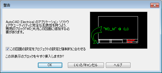

の順にクリックします。 検索
警告が表示されます。
- [OK]をクリックして、WD_M ブロックを挿入します。
