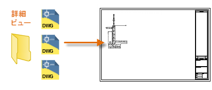

- 任意の図面ファイル。たとえば、標準の詳細ビューの図面を作成します。次に、ブロック挿入ツールを使用して、この図面をブロックとして現在の図面に挿入することができます。この例では、詳細ビューのフォルダは通常「ブロック ライブラリ」フォルダと呼ばれます。

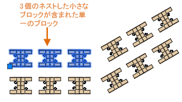

- 現在の図面で作成した 1 つまたは複数のブロック定義。たとえば、複数の「ネストした」ブロックを含む次の小部屋の配置のように、図面内に繰り返し現れるオブジェクトのセットからブロックを作成することができます。小部屋の配置で使用するすべてのブロックは、複数の配置のために「単一」のブロックに結合することができます。
ブロックを挿入した後は、単一の単位として簡単に移動、複写、回転、尺度変更することができます。

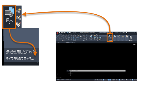

- [ホーム]タブの[挿入]をクリックし、[ライブラリのブロック]をクリックします。これによって、BLOCKSPALETTE[ブロック パレット]コマンドが起動されます。
この操作により、[ブロック]パレットの[ライブラリ]タブが開きます。

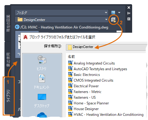

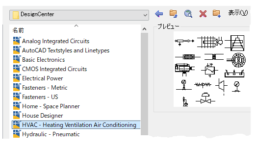

- [参照]ボタンをクリックすると、フォルダまたはファイルの選択ダイアログ ボックスが表示されます。

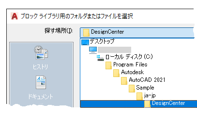

- [DesignCenter]フォルダに移動します。このフォルダには、各種のサンプル図面が格納されています。
[DesignCenter]フォルダ内の各図面には、関連するブロック定義のセットが含まれています。
目的の図面ファイルを選択します。

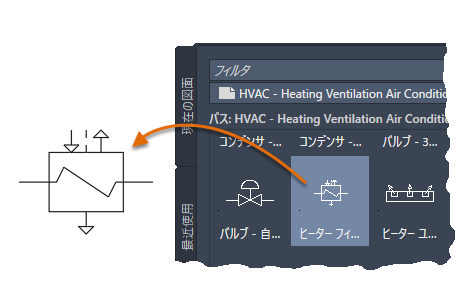

たとえば、暖房、換気、空調の図面を作成するとします。HVAC 図面を選択し、[開く]をクリックします。

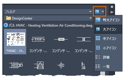

- [ブロック]パレットの[ライブラリ]タブで、いくつかのブロックをクリックして配置します。
この操作により、選択したブロック定義がブロック ライブラリ図面から現在の図面に複写され、ブロック参照が挿入されます。追加のブロック参照の挿入は、非常に高速になります。他の図面ファイルを指定するには、上記の[参照]コントロールを使用します。
- DesignCenter フォルダから他のライブラリ図面を選択するには、[ライブラリ]タブが現在のライブラリであることを確認し(1)、ファイル ナビゲーション ボタン(2)をクリックします。
- その他のコントロールを試します。たとえば、プレビュー コントロールを変更してみてください。

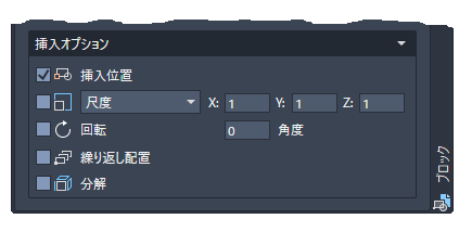

ヒント: [ブロック]パレットの下部にある既定のオプションは、通常は変更する必要はありませんが、どのオプションを使用すれば良いかを確認するために、それらを試すことも可能です。
次回、リボンで[挿入]をクリックすると、ギャラリーには現在の図面に格納されているすべてのブロック定義が表示されます。これらのブロックをクリックして、ギャラリーから図面にすばやく配置することができます。

通常、個々の図面ファイルをブロックとして使用するように作成し、類似の図面ファイルと一緒にフォルダに保存します。この方法は、1 つの図面に格納されているブロック定義にアクセスする代わりの方法です。

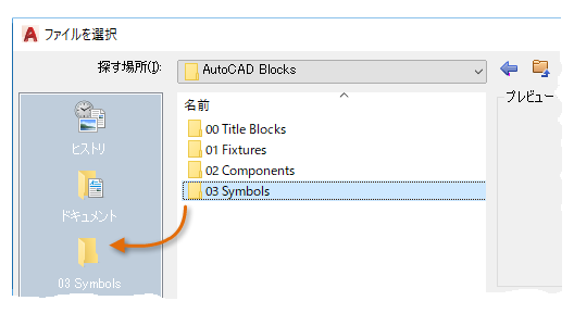

ブロックとして使用する図面ファイルを作成するときは、必ず原点 (0,0) にオブジェクトを配置します。原点が、ブロックの既定の基点になります。後で、ブロックを挿入するときに、基点にカーソルがアタッチされます。
次の例では、図面ファイルが、標準の詳細ビューを提供するために現在の図面に挿入されます。
カスタム タイトル ブロックや図面枠も、後で挿入したり図面テンプレート ファイルに含めることができる図面ファイルとして作成します。
ヒント: 後で挿入するために図面を保存するときは、フォルダに移動して右クリックし、いくつかのフォルダを作成して図面を整理します。将来簡単にアクセスできるように、それらの 1 つまたは複数を[場所]バーにドラッグすることができます。
