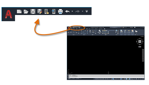

AutoCAD では、アプリケーションの上部に標準的なタブ リボンが表示されます。[ホーム]タブから、このガイドで紹介するコマンドのほとんどにアクセスできます。また、下に示すクイック アクセス ツールバーには、[新規作成]、[開く]、[保存]、[印刷]、[元に戻す]など、頻繁に使用するコマンドが含まれています。
注: [ホーム]タブが現在のタブでない場合は、前に移動してクリックします。

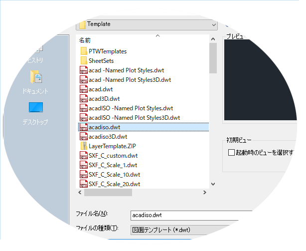

これらの設定のすべてを、「図面テンプレート」ファイルに保存することができます。[新規作成]をクリックし、いくつかの図面テンプレート ファイルの中から選択します。
「Tutorial」テンプレート ファイルは、建築および機械設計を練習するための簡単な例です。フィート/インチ単位(i)とメートル単位(m)の両方のバージョンがあります。寸法を記入するときに、これらの設定を試してみてください。

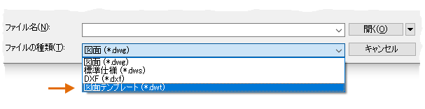

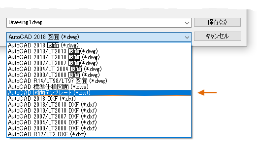

どの図面(.dwg)ファイルも、図面テンプレート(.dwt)ファイルとして保存することができます。既存のテンプレート ファイルに基づいて新しい図面テンプレート ファイルを作成するには、既存の図面テンプレート ファイルを開いて修正し、別のファイル名で保存し直します。
単独で作業している場合は、自分の好みに合った独自の図面テンプレート ファイルを作成し、慣れてきたら徐々に他の機能の設定を追加することができます。既存の図面テンプレート ファイルを修正するには、[開く]をクリックして、[ファイルを選択]ダイアログ ボックスで[図面テンプレート(*.dwt)]を選択し、図面テンプレート ファイルを選択します。
