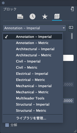

  • 選択したブロック ライブラリのブロックが表示されます。ドロップダウンからライブラリを選択します。

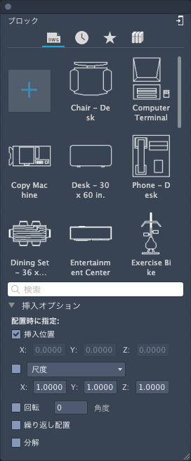

選択したカテゴリのブロックが表示されます。ブロックを挿入するには、次のいずれかを行います。
  • リストからブロックをドラッグ アンド ドロップする
  • ブロックのサムネイルをダブルクリックする
  • ブロックのサムネイルを右クリックして[図面に挿入]を選択する
  • 現在の図面ビューの[+]をクリックして、挿入する任意の DWG ファイルを参照する

  • [ライブラリを管理]: [コンテンツ ライブラリを管理]ダイアログ ボックスが表示され、ライブラリのコンテンツを作成および管理することができます。
    注: ライブラリ ドロップダウン リストの横にある[ライブラリを管理]アイコンを選択してダイアログボックスを表示することもできます。

[挿入オプション]
[挿入位置]
ブロックの挿入位置を指定します。オンにした場合は、ブロックを挿入するときに、ポインティング デバイスを使用するか手動で座標を入力することによって挿入位置を指定します。オフにすると、指定した座標が使用されます。
注: ドラッグしてブロックを配置する場合は適用されません。
[尺度]
挿入するブロックの尺度を指定します。オンにした場合は、X、Y、Z 方向の尺度係数を指定します。XYZ 尺度係数に負の値を入力すると、その軸を対称軸とする鏡像として挿入されます。オフにすると、指定した尺度が使用されます。
注: オンにすると、ドラッグしてブロックを挿入する際に、最後に入力した値が使用されます。尺度の入力を求めるプロンプトは表示されません。
[回転]
現在の UCS に挿入するブロックの回転角度を指定します。オンにした場合は、ポインティング デバイスを使用するか角度を入力してブロックの回転角度を指定します。オフにすると、指定した回転角度が使用されます。
注: オンにすると、ドラッグしてブロックを挿入する際に、最後に入力した値が使用されます。回転角度の入力を求めるプロンプトは表示されません。
[繰り返し配置]
ブロック挿入を自動的に繰り返すかどうかをコントロールします。オンにすると、[Esc]キーを押してコマンドをキャンセルするまで、挿入位置を指定するように求めるプロンプトが繰り返し自動的に表示されます。オフにすると、指定したブロックが 1 回挿入されます。
[分解]
挿入時にブロックを自動的に構成要素オブジェクトに分解するかどうかをコントロールします。
オンにすると、ブロック内の構成要素オブジェクトの関連付けが解除され、元のプロパティに戻ります。ブロックが挿入時に分解されることを示すものとして、カーソル位置のブロックのプレビューは自動的に抑制されます。色として BYBLOCK を使用しているオブジェクトは白になります。線種が BYBLOCK のオブジェクトは、線種 CONTINUOUS が使用されます。
このオプションをオフにすると、指定したブロックは分解されずに挿入されます。
注: このオプションを指定できるのは、均一尺度係数の場合のみです。均一尺度ではないブロックを分解する必要がある場合は、EXPLODE[分解]コマンドを使用して手動でブロックを分解することができます。
