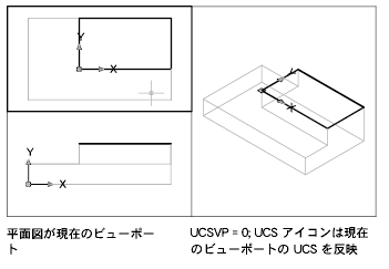

次の図に例を示します。最初の図では、アイソメ ビューポートに、現在のビューポートである左上の平面図ビューポートの UCS が反映されています。

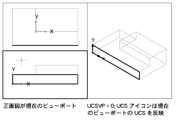

次の図は、左下の正面図ビューポートを現在のビューポートにしたときの変化を示しています。アイソメ ビューポートの UCS が、正面図ビューポートの UCS を反映しています。
