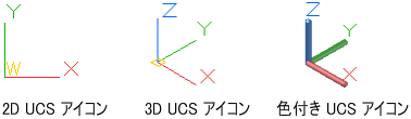

作業平面の方向を視覚的に確認できるように、UCS アイコンはさまざまな方法で表示されます。次の図に、表示可能なアイコンの一部を示します。
UCSICON[UCS アイコン管理]コマンドを使用すると、2D UCS アイコンと 3D UCS アイコンを切り替えることができます。また、3D UCS アイコンのサイズ、色、アイコンの線幅を変更するときも、このコマンドを使用します。
