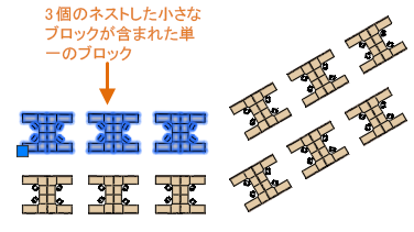

- 現在の図面で作成した 1 つまたは複数のブロック定義。たとえば、複数の「ネストした」ブロックを含む次の小部屋の配置のように、図面内に繰り返し現れるオブジェクトのセットからブロックを作成することができます。小部屋の配置で使用するすべてのブロックは、複数の配置のために「単一」のブロックに結合することができます。
ブロックを挿入した後は、簡単に移動、複写、回転、尺度変更することができます。

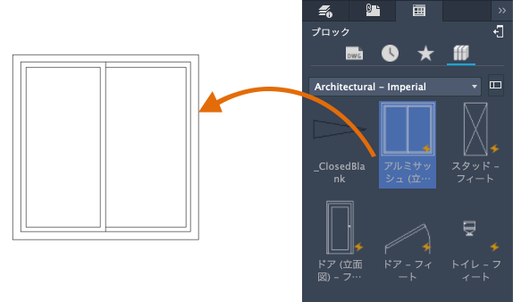

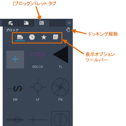

ブロックを挿入するには、[ブロック]パレットを使用します。
- をクリックします。
[ブロック]パレットが表示され、アクティブになります。既定では、アプリケーションの右側にドッキングされています。
[表示オプション]ツールバー
現在の図面内のブロックが表示されます。
最近挿入または作成されたブロックが表示されます。最近使用したブロックのリストは、図面およびセッションを越えて保持されます。
ブロック リストからお気に入りとして選択したブロックが表示されます。

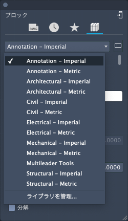

選択したブロック ライブラリのブロックが表示されます。ドロップダウンからライブラリを選択します。
- ブロック ライブラリの表示オプションを選択します。
それらのブロック ライブラリには、関連するブロック定義のセットが含まれています。
- 目的のブロック ライブラリを選択します。
- [ブロック]パレットで、ダブルクリックしてブロックを配置するか、ドラッグして配置します。ブロックをダブルクリックして配置する場合、オブジェクト スナップを使用して高精度に配置することができます。
図面ファイルを参照してブロックとして挿入したり、[ブロック]パレットに図面上のブロックを表示することもできます。

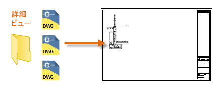

ブロックとして使用する図面を作成する
通常、個々の図面ファイルをブロックとして使用するように作成し、類似の図面ファイルと一緒にフォルダに保存します。この方法は、1 つの図面に格納されているブロック定義にアクセスする代わりの方法です。
ブロックとして使用する図面ファイルを作成するときは、必ず原点 (0,0) にオブジェクトを配置します。原点が、ブロックの既定の基点になります。後で、ブロックを挿入するときに、基点にカーソルがアタッチされます。
次の例では、図面ファイルが、標準の詳細ビューを提供するために現在の図面に挿入されます。
