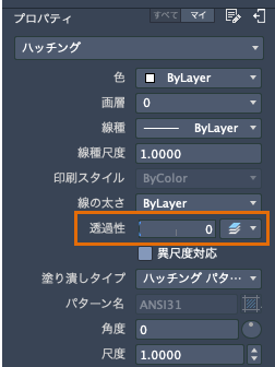

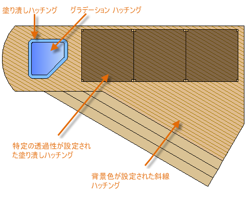

AutoCAD では、ハッチングは単一のオブジェクトで、指定した領域を、線、ドット、シェイプのパターン、またはソリッド塗り潰し色、またはグラデーション塗り潰しで埋めます。
HATCH[ハッチング]コマンドを開始すると、一時的に[ハッチング]バイザーが表示されます。このバイザーでは、多数の特別なオプションとともに、業界標準のインペリアルおよび ISO ハッチング パターンを選択することができます。
最も簡単な方法は、バイザーでハッチング パターンと尺度を選択し、オブジェクトによって完全に囲まれた領域内をクリックする方法です。ハッチングのサイズと間隔をコントロールするには、ハッチングの表示尺度を指定します。
ハッチングを作成した後に、境界オブジェクトを移動してハッチング領域を調整したり、1 つまたは複数の境界オブジェクトを削除して、境界線表示のないハッチングを作成することができます。
次に、ソリッド塗り潰しハッチングの使用例をいくつか示します。

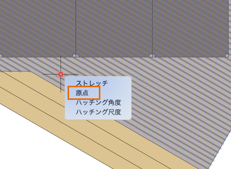

上のデッキ ボードのように、ハッチングでパターンを位置合わせする必要がある場合は、ハッチングの原点グリップにカーソルを合わせ、[原点]を選択して位置合わせ点を指定します。

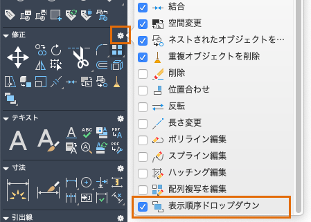

ハッチング、塗り潰し、幅のあるポリライン、文字オブジェクトが重なっている場合は、DRAWORDER[表示順序]コマンドを使用して、どのオブジェクトが他のオブジェクトの上または下にあるかを決定します。たとえば、青色の河川が黄色の高速道路の上を横切るのではなく、高速道路が河川の上を横切るようにすることができます。
ツール セットの[修正]パネルから、いくつかの表示順序オプションにアクセスすることができます。[修正]パネルで
をクリックし、[表示順序]ドロップダウンを表示します。
ドロップダウンを展開すると、すべてのハッチングを背面に移動したり、選択したオブジェクトを前面に移動するなどの表示順序オプションが表示されます。
ドロップダウン リストには、選択したオブジェクトのオプションと、たとえば文字のような特定のタイプのオブジェクトすべてに適用されるオプションが表示されます。
