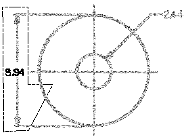

DPI
1 インチあたりの ドット数。イメージの解像度の単位。「分解度」、「解像度」、「PPI」も参照。

ギャップ幅
ラスター線分、ポリライン、または等高線をフォローするときに、AutoCAD Raster Design toolset によって無視される最大のギャップ幅(0~ 10 ピクセル)を定義する設定。[最大ギャップ幅]以下のすべてのギャップは、AutoCAD Raster Design toolset によって無視されます。この設定は、多くの切断されたラスター線分が含まれていたり、不完全なスキャンの結果ピクセルが欠けているスキャンされたイメージに有効です。

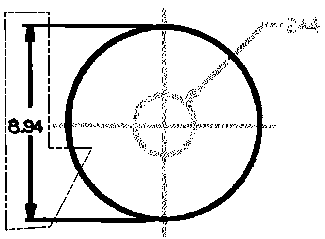

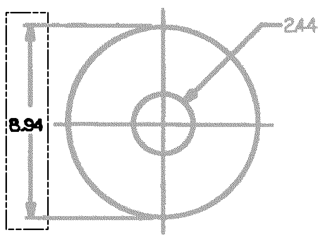

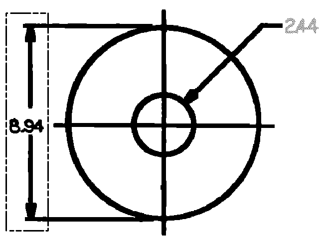

ラスター データ
イメージを形成する一連のドットまたはピクセル。このデータ タイプは、紙の図面、青焼き図面、または写真をスキャンすると作成されます。ラスター イメージは、ピクセルで構成されます。
ラスター図形
線分、長方形、円などの 1 つの図形を形成する、連続したピクセルの集まり。AutoCAD Raster Design toolset は、これらの図形を認識し、オリジナルのラスターよりも編集しやすいベクトル図形または領域を作成することができます。
ラスター図形処理(REM)
モノクロ、カラー、およびグレースケール イメージのラスター図形を編集する、オブジェクト指向の手法。REM は、ベクトル オブジェクトとほどんど同様にラスター図形を扱います。REM オブジェクトには、領域オブジェクト、拡張モノクロ領域オブジェクト、プリミティブ オブジェクトの 3 種類があります。
ラスターとの交点
ベクトル ポリラインがラスター図形と交差する点。
ラスター オブジェクト
モノクロ ラスター イメージで識別できる線分、円、または円弧ラスター オブジェクトは、ラスター図形操作を使用してベクトル化や編集ができます。
ラスター ペン
ベクトル オブジェクトをイメージに合成するときに、ベクトル オブジェクトに幅を持たせるようにするツール。幅は、指定した図形色に従って割り当てられます。
ラスター スナップ
モノクロ ラスター図形で端、中央、コーナー、交点、エッジ点にカーソルを自動的に合わせる設定複数のスナップ モードを選択すると、クロスヘア カーソルは、スナップ可能な最も近い点にスナップします。

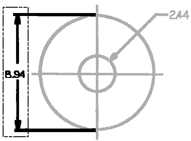

スマート交差ポリゴン
拡張モノクロ領域オブジェクト用の選択方法。この方法は、描画したポリゴン内またはポリゴンに交差しているすべてのラスター図形を選択します。図形の一部がポリゴン境界と交差していれば、図形全体が選択されます。次の例では、ポリゴン境界と交差しているため、水平方向の線と円が選択されていることに着目してください。
スマート ポリゴン交差
スマート交差窓
拡張モノクロ領域オブジェクト用の選択方法。この方法は、描画した長方形の窓内にある、またはこの窓に交差しているすべてのラスター図形を選択します。図形の一部が窓境界と交差していれば、図形全体が選択されます。次の例では、窓境界と交差している 2 つの水平方向の線分が選択されていることに着目してください。
スマート交差窓
スマート フェンス
拡張モノクロ領域オブジェクト用の選択方法。この方法は、ユーザーが描画した選択ポリライン(フェンス)と接するすべてのラスター図形を選択します。フェンスで囲まれていてもフェンスに接していない図形は選択されません。次の例では、文字「8.94」はフェンスと接していないため選択されません。
スマート フェンス
スマート窓
拡張モノクロ領域オブジェクト用の選択方法。この方法は、長方形の窓の中に完全に入っているラスター図形のみを選択します。次の例では、窓の中にある矢印および数値が選択されますが、窓境界に交差している水平線は選択されません。
スマート窓
スマート ポリゴン窓
拡張モノクロ領域オブジェクト用の選択方法。この方法は、描画したポリゴンの中に完全に入っているラスター図形のみを選択します。次の例では、円および水平線は、ポリゴン境界に交差しているため選択されません。
スマート ポリゴン窓
