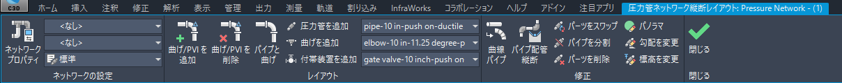

縦断ビューで圧力管ネットワークを使用するには、[圧力管ネットワーク縦断レイアウト]リボンを使用します。
[圧力管ネットワーク縦断レイアウト]リボンにアクセスするには、図面で圧力管ネットワークを選択します。[圧力管ネットワーク]コンテキスト タブがリボンに表示されます。[修正]パネルで、[ネットワークを編集]
[縦断レイアウト ツール]
検索をクリックします。
注: [圧力管ネットワーク レイアウト]リボンにアクセスするには、圧力管ネットワークが
縦断ビュー内に存在しなければなりません。
次のコマンドは、[ネットワークの設定]パネルにあります。
[ネットワーク プロパティ]: 圧力管ネットワークのプロパティを編集します。
- [参照サーフェス]: 圧力管ネットワークの標高を確立するために使用される参照サーフェスを指定します。
- [参照線形]: 圧力管ネットワークの測点およびオフセット情報を提供する参照線形またはパイプ配管を指定します。
[圧力管ネットワーク パーツ リスト]: レイアウト時に使用できるパーツを含む圧力管ネットワーク パーツ リストを指定します。
次のコマンドは、[レイアウト]パネルにあります。
次のコマンドは、[修正]パネルにあります。
[曲線パイプ]: 縦断ビューで直線圧力管セグメントを曲線セグメントに変換します。
- [パイプ配管縦断]: 図面のパイプ配管の縦断ビューを追加します。
- [パイプを分割]: 選択したポイントで、圧力管を 2 つの圧力管に分割します。圧力管は接続され、元の圧力管と同じネットワークに含まれます。
- [パーツを削除]: 選択した圧力管ネットワーク パーツを圧力管ネットワークから削除します。図面からネットワーク パーツを削除するには、[パーツを削除]コマンドを使用します(このオプションを使用すると、縦断ビューと平面図の両方からパーツが削除されます)。AutoCAD の ERASE[削除]コマンドを使用した場合、縦断ビューのパーツを消去すると、縦断ビューのみからこのオブジェクトが除去されます。
[パノラマ]: 圧力管ネットワークのプロパティを表示および編集するために使用できる圧力管ネットワーク パノラマを開きます。
[勾配を変更] (パーツベースの圧力管ネットワークのみ): パーツベースの圧力管ネットワーク内の複数の接続されたパーツの勾配を修正します。パスベースの圧力管ネットワークの縦断ビューでは、パイプ配管を手動で調整することができます。
[標高を変更]: 選択した複数のパーツベース圧力管ネットワーク パーツを縦断ビューで移動することによって、それらの標高を修正します。パスベースのパイプ配管の深さを調整するには、[パイプ配管縦断の設定]ダイアログ ボックスを使用します。
