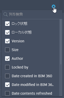

列を選択
フォルダに表示する列を選択するためのリストを開きます。使用できる列については、次のセクションで説明します。
