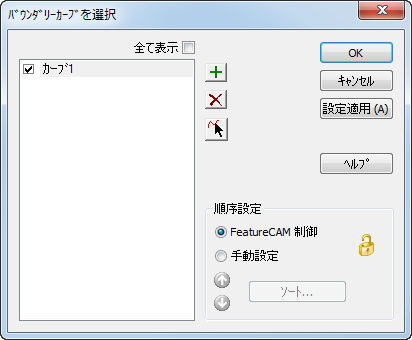

バウンダリー カーブを選択 ダイアログを使用して、フィーチャーのバウンダリーを定義するカーブを指定します。
フライス加工の フィーチャー プロパティ ダイアログ、寸法 タブの バウンダリー をクリックして、バウンダリー カーブを選択 ダイアログを表示します。
すべて表示 - 現在のドキュメント内の、すべてのカーブを表示します。
同じ高さのフィーチャーが複数ある場合、複数のカーブを使用してそれらを 1 つのフィーチャーとして作成することができます。フィーチャーに複数のカーブが含まれている場合、このダイアログはそれらのカーブの加工順序も制御します。
と 下に移動
ボタンを使用して、順序を調整します。リスト内のフィーチャーを並べ替える場合、ソート をクリックして カーブのソート オプション ダイアログを表示します。
