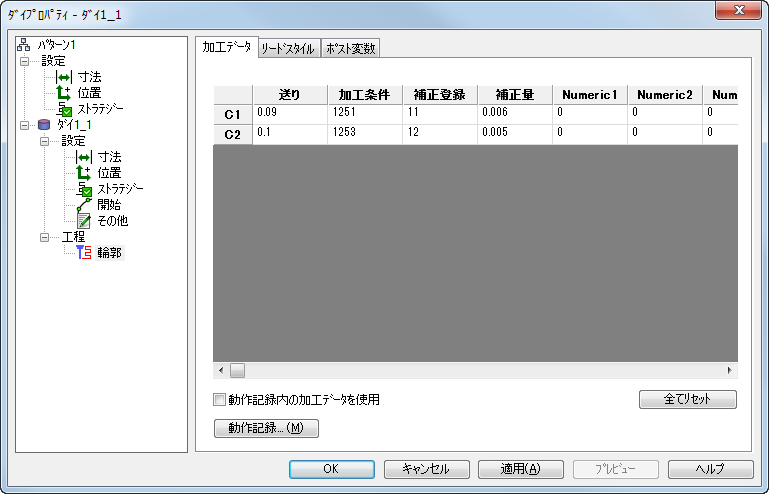

この例の C1 は最初のパス、C2 は 2 番目のパスを示しています。
送り - 送り速度です。
加工条件 - EPAK 値です。EPAK 値が E1251 の場合、1251 を入力します。
補正登録 は、各 補正量 を特定のパスと関連付けます。NC データ上で H11、H12 などと出力されます。
補正量 は、基本的にワイヤー半径とワイヤー オフセット量の合計です。補正量の詳細については、マシンのマニュアルを参照してください。
この例の加工データから出力される NC データは次の通りとなります。表の数値に対応する箇所は、太字になっています。
N10 G90 N15 M101 N20 M106 Q-2 N25 G53 G92 X-95.956 Y-61.722 Z0 N30 M20 (WIRE THREAD LN) N35 M78 ( FILL TANK ) N40 M78 N45 M80 ( FLUSHING ON ) N50 M82 ( WIRE FEED ON ) N55 M84 ( MACHINING ON ) N60 M90 ( ADAPTIVE CONTROL ON ) N65 H11=0.006 N70 E1251 F0.090 N75 G01 G42 X-369.727 Y-348.437 H11
