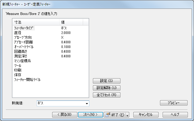

次の方法で、このページの値を編集します。
フィーチャー タイプ - ボス、ボーリング、障害回避ボーリング のいずれかを選択します。
直径 - フィーチャーの直径を入力するか、値を選択します。
プローブ方向 - 新規値 ドロップダウン リストから -X、+X、-Y、+Y、X、Y、XY のいずれかを選択します。
アプローチ距離 - プローブ ストロークの始点から規定のプローブ ポイントまでの距離を入力するか、値を選択します。
オーバートラベル - 規定のプローブ ポイントからプローブ ストロークの終点までの距離を入力するか、値を選択します。
回避高さ - クリアー ストロークの長さを入力するか、選択します。
測定深さ - 測定前にプローブが降下する、フィーチャーより下の距離を入力するか、値を選択します。
XBUILD に送るアップデート オプションを指定します。
アップデート パラメーター - XBUILD に送る値を入力します。
設定 - 設定 をクリックして、選択したプロパティの 新規値 を保存します。
設定解除 - 選択したプロパティの値を、デフォルトに戻します。
