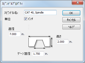

スピンドル プロパティ ダイアログを使用して、スピンドルを表示、編集、作成します。
スピンドルと工具ホルダー ダイアログの 新規スピンドルを作成
ボタンと スピンドル定義を編集
ボタンから、スピンドル プロパティ ダイアログを表示します。
スピンドル名 - 他のスピンドルと重複しない名前にします。
単位 - スピンドルの寸法の単位です。インチの場合、インチ を選択します。このオプションが選択されていない場合、単位はミリメートルになります。
直径 - スピンドルの直径です。(図を参照)
高さ - スピンドルの高さです。(図を参照)
ゲージ直径 - ゲージの直径です。(図を参照)
OK - 新規スピンドル、または、既存のスピンドルへの変更を保存します。
キャンセル - 変更を保存せずに、スピンドルと工具ホルダー ダイアログに戻ります。
