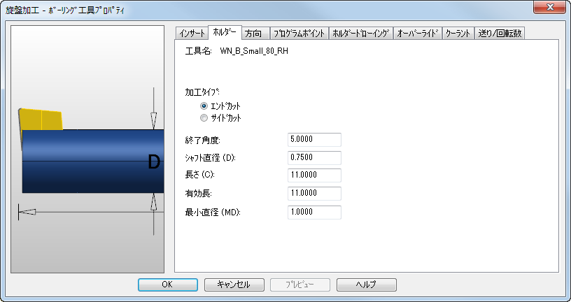

イメージをクリックして、プレビューをパーン、または、ズームすることができます。プレビューの方向は、[オプション] > [ビュー] > [マシン] ページの設定により決まります。イメージを右クリックして、コンテキスト メニュー を表示します。
名前 - 現在の工具の名前です。
エンド カット - 工具は、ホルダーの長さに対して平行に加工します。
サイド カット - 工具は、ホルダーの長さに対して垂直に加工します。
有効長 - シミュレーションの際に、工具が、ホルダーからどれだけ出ているかを示します。
