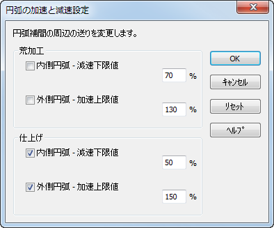

これらのオプションを使用して、2.5D フライス加工フィーチャーの円弧移動の送り速度を調整します。内側の円弧の送りを減速し、外側の円弧の送りを加速させることで、より安定した仕上がりにすることができます。
内側円弧 - 減速下限値 を選択して、凹形移動の速度を落とします。下限値は、直線での送りに対する割合として指定します。
外側円弧 - 加速上限値 を選択して、凸形移動の速度を上げます。上限値は、直線での送りに対する割合として指定します。
荒加工と仕上げ用に別々のセクションがありますが、オプションの内容は同じです。仕上げセクションは、2.5D 中仕上げ工程と仕上げ工程に適用されます。荒加工セクションは、2.5D 荒加工工程に適用されます。
これらのオプションは仕上げ加工のみに使用し、荒加工セクションではオプションを選択解除しておくことが推奨されています。荒加工には、送り最適化 を使用します。
