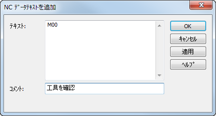

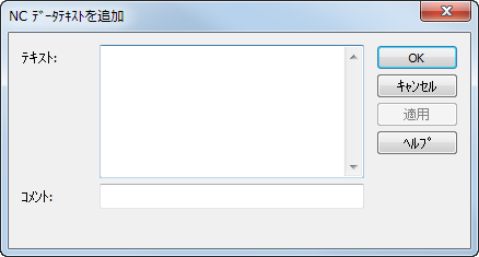

ボタンをクリックして、NC データ テキストを追加 ダイアログを表示します。
このダイアログを使用して、選択したポイントの前に単一、または、複数行の NC データを挿入し、必要に応じてコメントを追加します。
例えば、工具を確認するための条件付きストップ M00 を、指定の箇所に挿入します。

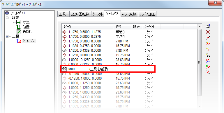

適用 ボタンをクリックしてから、OK ボタンをクリックします。ツールパス タブの表で選択されている行の上に、NC データとコメントが追加されます。
単一行の NC データには
アイコン、複数行の NC データには
アイコンが表示されます。

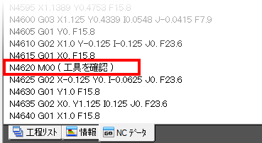

シミュレーションを実行した後は、NC データ タブからもデータを確認することができます。
