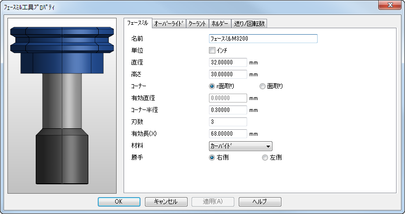

フェース ミル は、フェース フィーチャーを加工するのに使用されます。
名前 - 工具を識別するための名前を入力します。工具箱内の他の工具の名前と重複しないようにします。
単位 - 工具の寸法の単位です。インチの場合、インチ を選択します。このオプションが選択されていない場合、単位はミリメートルになります。
直径 - 図を参照
高さ - 図を参照 (コーナー タイプを 面取り にした場合、高さ が、直径 から 有効直径 を引いた値を 2 で割った値以上でなければなりません。)
コーナー - R 面取り、または、面取り (45
) を選択します。
フェース ミルのコーナー タイプを「面取り」にして面取りフィーチャーを加工して、使用する工具の数を減らす ことができます。
有効直径 - 図を参照 (コーナー タイプを 面取り にした場合、有効直径 には 0 より大きな値を入力します。有効直径 は、直径 から 高さ x2 を引いた値より大きくなければなりません。かつ、有効直径は 直径 より小さくなければなりません。)
コーナー半径 - 図を参照
有効長 - シミュレーションの際に、工具が、ホルダーからどれだけ出ているかを示します。
工具材料 - 工具の材料です。この情報に基づいて、送りと回転数が算出されます。
勝手 - 右 勝手、または、左 勝手を指定します。
