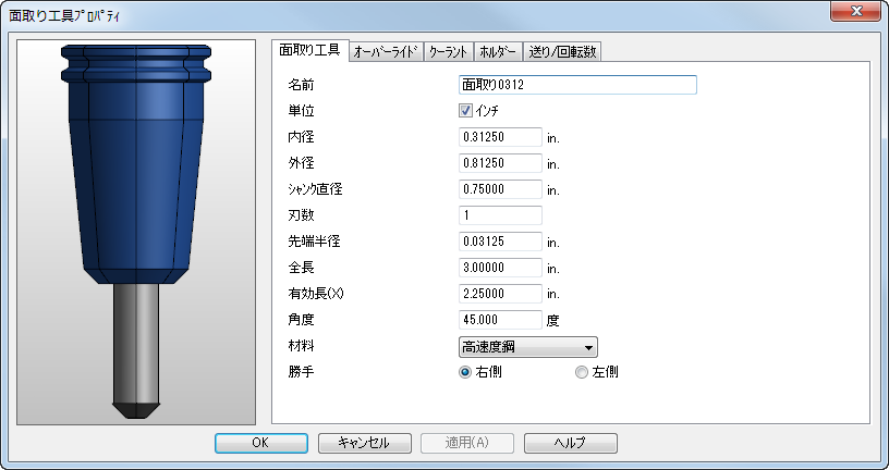

面取り 工具は、面取りフィーチャーを加工したり、大きな直径の孔を面取りしたりするのに使用されます。
名前 - 工具を識別するための名前を入力します。工具箱内の他の工具の名前と重複しないようにします。
単位 - 工具の寸法の単位です。インチの場合、インチ を選択します。このオプションが選択されていない場合、単位はミリメートルになります。
内径 - 図を参照
外径 - 図を参照
シャンク直径 - 図を参照
全長 - 図を参照
有効長 - シミュレーションの際に、工具が、ホルダーからどれだけ出ているかを示します。
工具材料 - 工具の材料です。この情報に基づいて、送りと回転数が算出されます。
勝手 - 右 勝手、または、左 勝手を指定します。
