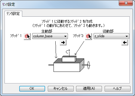

リンク設定 ダイアログを使用して、こうしたリレーションを設定します。
[マシン デザイン] タブ > [コンフィギュレーション] パネル > [リンク設定] から、リンク設定 ダイアログを表示します。
ダイアログを、次のように設定します。

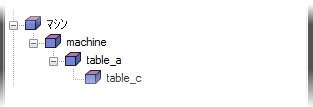

すべてのソリッドは、マシンに関連付けられていなければなりません。次の パーツ ビュー の machine ソリッドは実際のソリッドではなく、マシンのトップ レベルを表したものです。すべてのソリッドをシミュレーションに含めるには、それらを machine に関連付けなければなりません。親と子のリレーションは、パーツ ビュー の machine 以下に表示されています。ここでは、単純な「テーブル-テーブル」マシンの階層であることが分かります。
