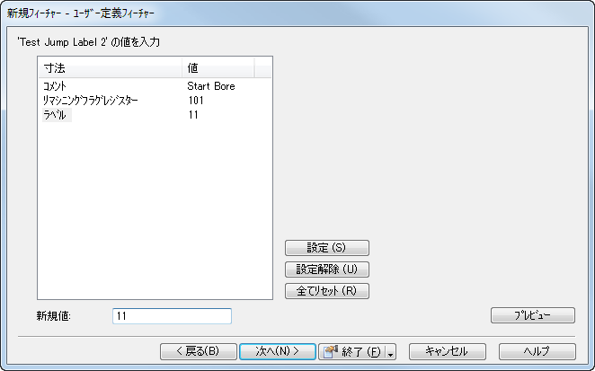

この Test Jump Label フィーチャーの NC データは、次のとおりです。
(Test Jump Label PROBEOPER TEST_JUMP_LABEL1)
(Start Bore)
#101=0
N11
規定値 27.000
トレランス値 0.050
続行ラベル 12
リマシニング ラベル 11 (Test Jump Label の開始に設定された値)
サイズ エラー 13
