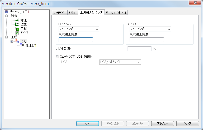

サーフェス加工プロパティ ダイアログの 工具軸スムージング タブを使用して、サーフェス加工ツールパスの工具軸スムージングを指定します。
エレベーション - 工具軸のエレベーション角度の、スムージング方法を選択します。エレベーション角度が  90
90 の場合、工具は Z 軸に位置合わせされ、エレベーション角度が 0
 の場合、工具は Z 軸に位置合わせされ、エレベーション角度が 0 の場合、工具は XY 平面にあることになります。
最大補正角度 - 元の軸と、スムージングした軸との、エレベーション方向の偏差の最大角度を入力します。スムージングされていないツールパスが、ブレンド距離 以内でこの値(最大補正角度)を超えた場合のみ、工具軸の移動が最大補正角度を上回ります。そのような領域では、より滑らかに仕上げるために 最大補正角度 での指定値以上の角度が用いられることがあります。
アジマス - 工具軸のアジマス角度の、スムージング方法を選択します。アジマスは、 X 軸と、XY 平面に投影した工具との間の角度です。
最大補正角度 - 元の軸と、スムージングした軸との、アジマス方向の偏差の最大角度を入力します。スムージングされていないツールパスが、ブレンド距離 以内でこの値(最大補正角度)を超えた場合のみ、工具軸の移動が最大補正角度を上回ります。そのような領域では、より滑らかに仕上げるために 最大補正角度 での指定値以上の角度が用いられることがあります。
ブレンド距離 - 工具軸の移動の、スムージング距離を入力します。サーフェスでステップ オプションの選択時や、ツールパスの急な方向転換(直角のコーナーなど)の際に、工具軸の方向が急に変化してドウェル マークが残ってしまうことがあります。ブレンド距離 を使用して向きの変化をやわらげ、サーフェスをより滑らかに仕上げます。

スムージングに UCS を使用 - ツールパスの作成に使用した UCS とは異なる UCS で、スムージングのアジマスとエレベーションを定義します。
UCS - ドロップダウン リストから、スムージングに使用する UCS を選択します。
