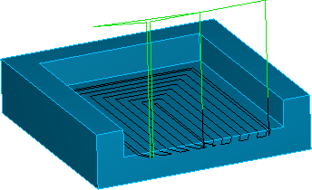

サイド フィーチャーまたはフェース フィーチャーを使用して、「開いたポケット」をストックの外側から加工することができます。これにより、不要なプランジを削減し、工具の磨耗を抑えることができます。
ポケット フィーチャーを使用する開いたポケット:

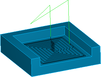

サイド フィーチャーを使用する開いたポケット:
