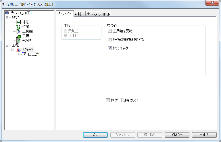

工具軸を反転 - 工具軸の上下が反対の場合、このオプションで調整します。
サーフェス構成線をたどる - スウォーフ ツールパスは、その下にあるサーフェスの縦列と横列をたどります。オプションが選択されていない場合、パスの経路はこの限りではありません。
ガウジ チェック - ツールパスのガウジを検出します。
ホルダー干渉をクリップ - ホルダーやシャンクが、パーツ サーフェス、チェック サーフェス、加工されていないストックと干渉する場合、その箇所のツールパスをトリムします。選択した場合、工程の フライス加工 タブに ホルダー クリアランス と シャンク クリアランス プロパティが表示されます。
