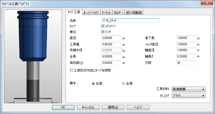

サイドミル 工具は、フライス加工パーツのサイド溝(内径/外径溝加工)の加工に使用されます。
名前 - 工具を識別するための名前を入力します。工具箱内の他の工具の名前と重複しないようにします。
スリット ソー - このパラメーターは、工具のドキュメンテーションのみに使用されます。
単位 - 工具の寸法の単位です。インチの場合、インチ を選択します。このオプションが選択されていない場合、単位はミリメートルになります。
直径 - 図を参照
工具幅 - 図を参照
全長 - 図を参照
有効長 - シミュレーションの際に、工具が、ホルダーからどれだけ出ているかを示します。
シャンク直径 - 図を参照
軸直径 - 図を参照
軸長さ - 図を参照
工具材料 - 工具の材料です。この情報に基づいて、送りと回転数が算出されます。
仕上げ - 工具のコーティング、または、仕上げです。この情報は、送りと回転数の算出にも使用されます。材料の送り/回転数テーブルが ブライト 仕上げの工具のみに存在して、窒化チタン と ブラック オキサイド 仕上げの工具には存在しない場合、回転数は ブライト 仕上げのデータベースから取得されます。窒化チタンの回転数は、ブライトの回転数の 1.5 倍です。ブラック オキサイドの回転数は、ブライトの回転数の 1.05 倍です。送り速度は、ブライトの送りと同じ値です。
勝手 - 右 勝手、または、左 勝手を指定します。
